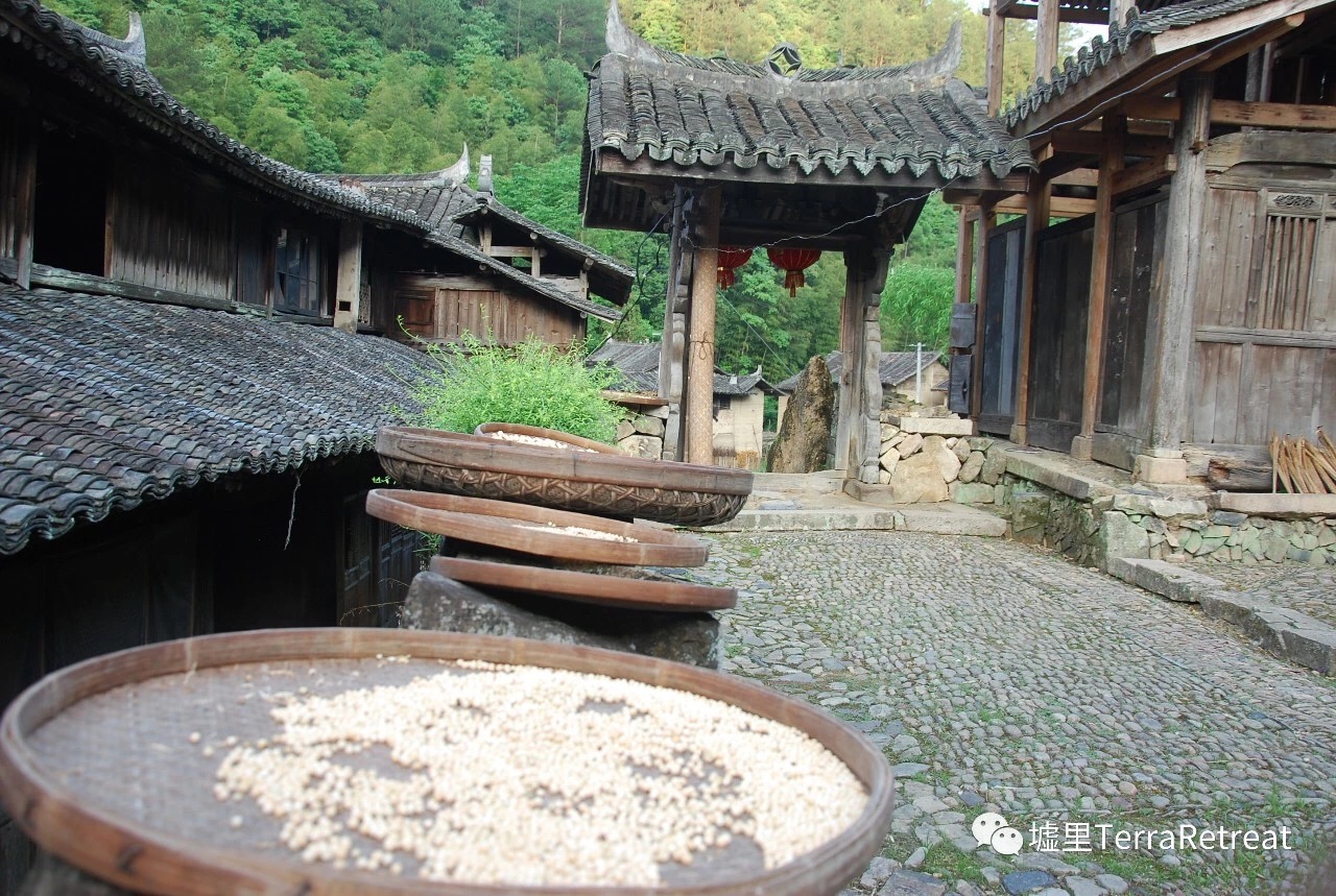

所以,曾经的徐岙底村是这样的:一年四季,村头巷尾总是飘着炊米的香味;粬窑里忙碌的身影,日夜不息;天气晴好时,村里空地上铺晒着一席又一席刚出窑的乌衣红粬;悠长交错的巷道里,停满了外地挑过来的一担担大米,它们是用来交换红粬的。

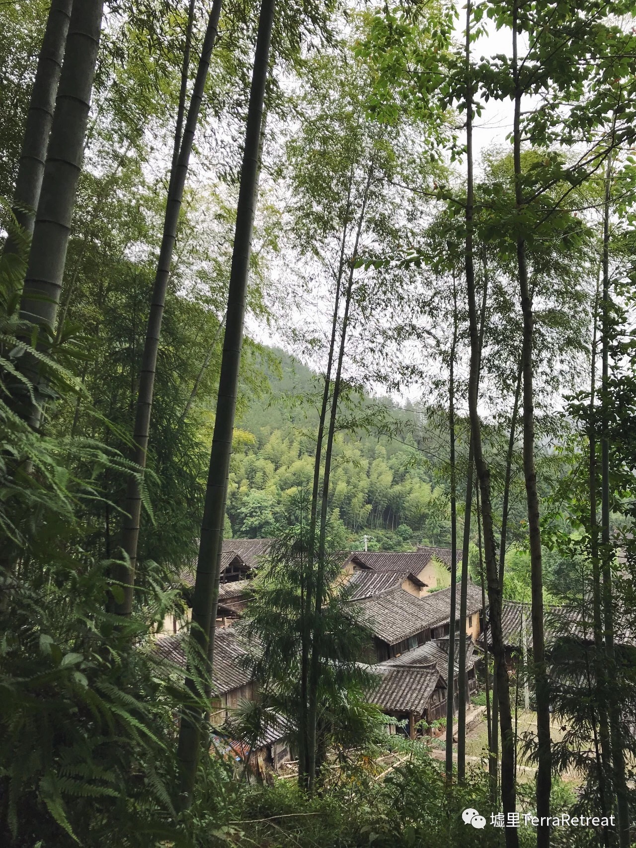

时移世易,如今的徐岙底村,早已盛况不再。村民们大部分搬离了古村落,在河的另一边建起了新房,村子里只剩下十余位老人居住。然而乌衣红粬的制作技艺仍在传承,并已于2012年列入第四批省级非遗名录。制作乌衣红粬的师傅们,仍然用完全传统的手法,延续着粬种的生命,等待米经过神秘的演变,脱胎换骨,变成粬。这使我不得不想象,徐岙底村的乌衣红粬酒,与三百年前的味道应该还是一样的吧。

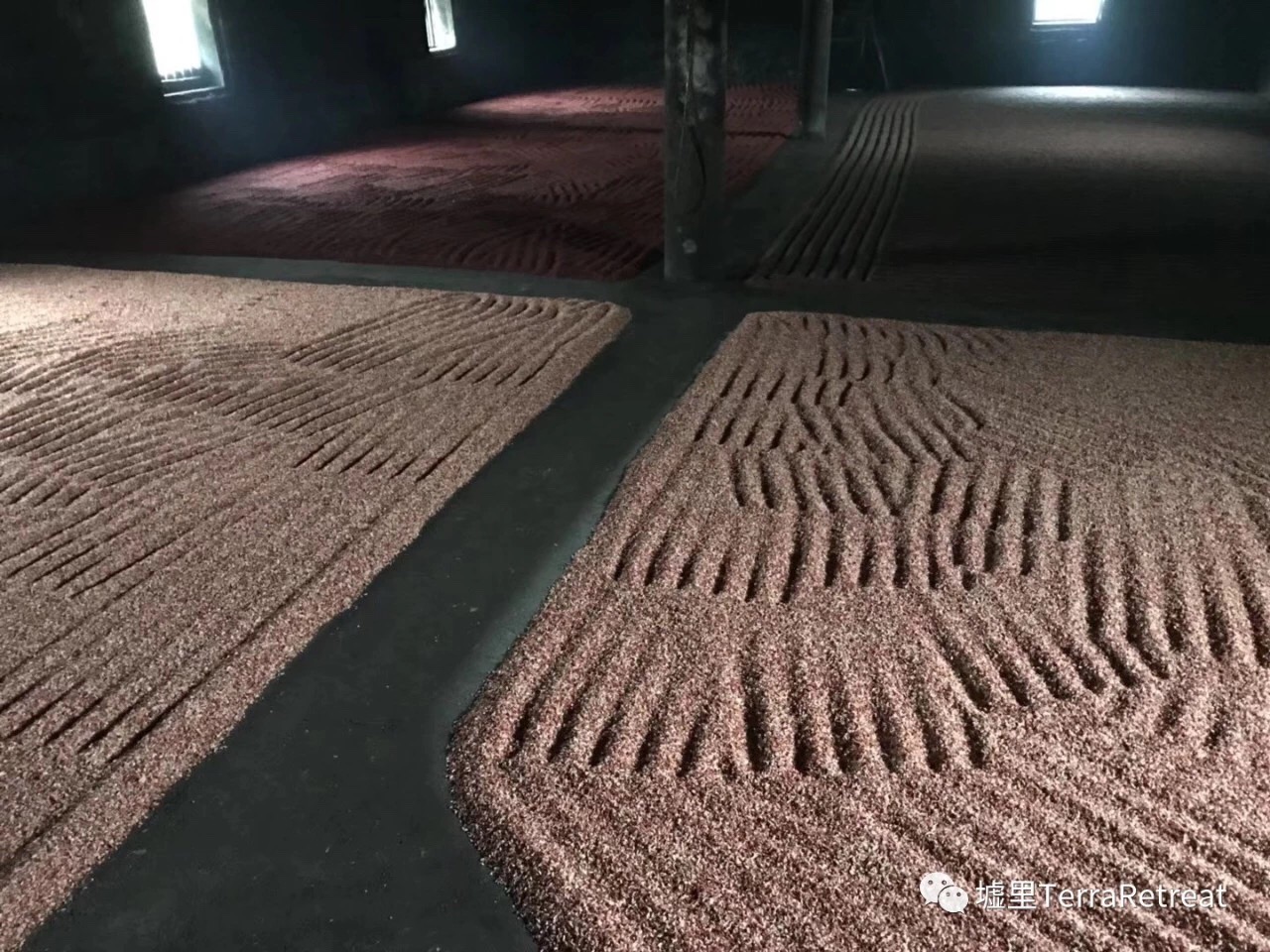

接种后的米饭,进入发酵室,处发酵状态。这个阶段,做粬的师傅很忙,红粬霉和黑粬霉也很忙。师傅得时刻关注着米饭的温度、干湿和发酵程度,温度过高容易伤粬,水分过少则影响霉菌繁殖。在做粬师傅的小心呵护下,霉菌们忙着长出菌丝。米饭的颜色在这六七天的时间里,如天边的光影,由白色变为红色再变为灰白,再次过渡到红色,最后转为黑色,这一过程称为“红地起乌衣”。据说,经验老到的师傅,在发酵过程中,只要进窑场闻一闻味道就能知道粬的好坏,这技艺几乎可算是高深莫测了。

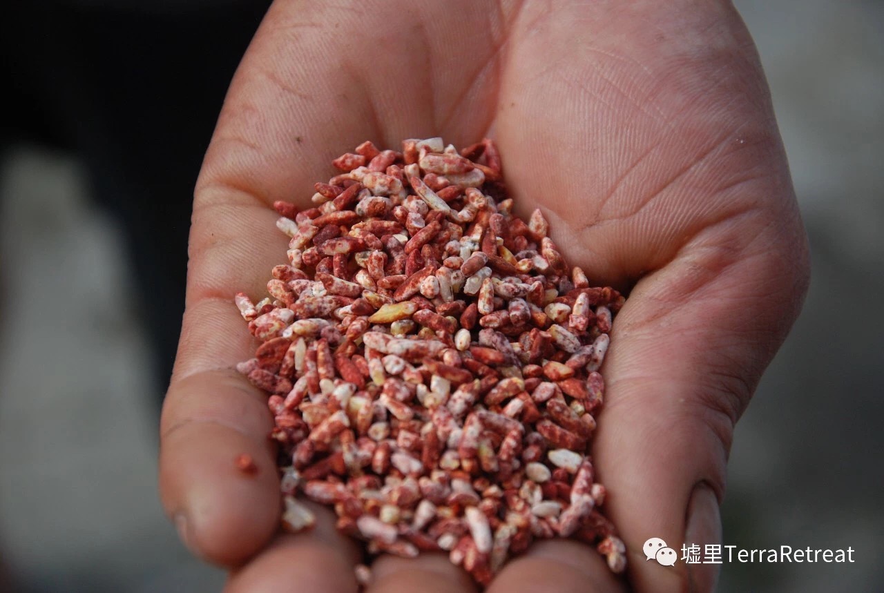

至此,米已在时间和霉菌的共同作用下,转化成酒粬。若不马上使用,需晾晒、装袋。

制取作坊前的矮墙上晾晒着的洗的干干净净的箩筐,做粬师傅翻拌粬种与米饭的双手,做粬师傅吸一口气再把装着粬的很重的箩筐从水池里提起来的样子,稍显昏暗的粬窑里平摊着的米饭看似静悄悄实则发生着“惊天动地”的变化,红粬上耙子耙过后好像枯山水的纹理,还有村子里总是弥漫着的乌衣红粬晾晒时发出的香味……

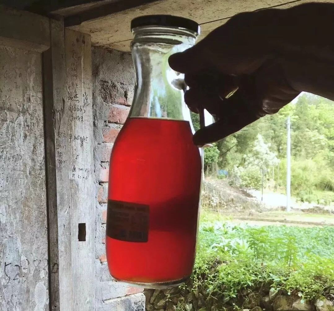

明《泰顺县志》载“然至十月,则家无不酿,谓之大冬酒,固有极陈美酒”。立冬过后是酿酒的最佳季节,此时水里细菌少,酿的酒不容易发霉。此时,泰顺不少人家便会买乌衣红粬,蒸当年的新糯米,酿红粬酒。酿好的红粬酒,色泽鲜红,清亮透明,口感醇厚,余味悠长。灶台上的那一瓶红粬酒是时时要添满的,再分装一些,送给亲朋好友。如果谁家里有“坐月子”的新妈妈,那是多多益善,据说“红酒炖鸡”最滋补。
